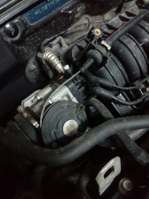

Ребят тросик так и должен быть или где-то подтянуть?
K kacneppp New member 25 Июн 2017 #2 Можно подтянуть (даже нужно), только без фанатизма. Слабина должна быть.
Антон Юревич New member 8 Июл 2017 #3 Я бы не трогал)). Ты же не знаешь как должно быть зачем лезть. Машина ведь нормально работает
Слава Мирошниченко New member 30 Авг 2017 #4 немного подтянуть. Делается элементарно - вращением фиксатора на конце оболочки тросика.
Дарья Фомичёва New member 4 Ноя 2017 #5 Там и должно быть провисание, чтобы привод дросселя мог регулировать его положение
Карэн Esmio New member 13 Дек 2017 #6 Если есть рывки при нажатии и сбрасывании газа то подтяни, хотя по виду подтянуть нужно. Удачи.
Е Екатерина Тимакова New member 1 Окт 2018 #8 Я подтянул! Газ стал гораздо чувствительнее и перестала дёргается)
Алёна Глазунова New member 14 Дек 2018 #11 там при регулировке хх эта пластмасса не двигается) только шток.
SlavaCD New member 22 Дек 2018 #12 Чуток подтянуть нужно! Металл скобу вытащи, шток подтяни и вставь.
Dmseller New member 26 Янв 2019 #13 Люфт должен быть, но небольшой. Иначе свободный ход педали газа не оч приятен.
