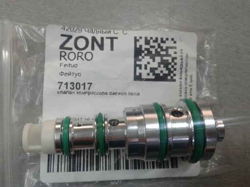

Тоже говорили компрессор, потом сгонял к толковому кондерщику, тот мне сказал про клапан. Поменял-все ок

Клапан поменяй, про его наличие мало кто знает вот и приговаривают компрессор под замену

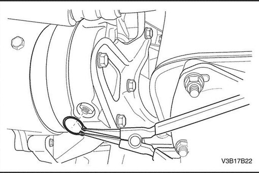

Три сервиса объехал. Спецы по кондерам говорят хана компрессору. Я в группе начитался, говорю им может это клапан. Меня обосрали что ни каких клапанов нет. С одним закусился он пошел смотреть схему. Говорит клапан есть но он ни какой роли не играет. Мол это аварийный клапан сброса. Ну думаю, что я потеряю. Заказал этот клапан, пришел красный с нексии. Вроде как другое давление. Заехал на обычное сто. Рассказал где этот клапан, показал фотки, мне поменяли. Что то около 200 руб клапан обошелся. Уже как год полет нормальный. Кандер пашет отлично)) вот такая вот долгая поэма)
