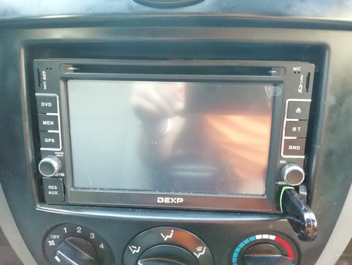

Как видите, рамка не влезет, чем можно заколхозить? У кого какие фантазии, из
Как видите, рамка не влезет, чем можно заколхозить? У кого какие фантазии, из чего букву П слепить можно?, мб кто то сталкивался с подобным))

Было так, крепление к самому мафону перекрутил на нижнюю din
Leewa 2din фасции для Buick Excelle, Chevrolet Lacetti, nubira, optra Aveo Suzuki forenza Verona Даш отделка комплект окружении Рамки

Приподними немного магнитоллу путем пересверливания крепежных отверстий на кранштейнах(ушах)либо доработай круглым напильником, сделай овальные отверстия, и тогда будет возможность отрегулировать могнитоллу по высоте.
