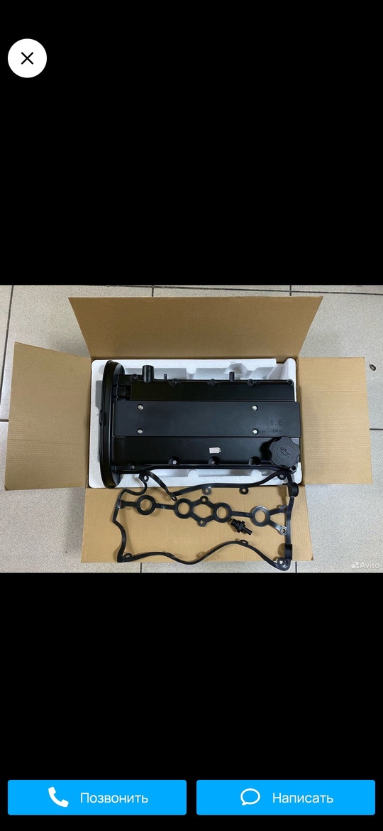

Заглянул проверить свечи, они все в масле, особенно 4-ый колодец, я думаю что может быть из-за этого, даже если нет, всё равно нужно решить проблему с крышкой клапанной.
Вопрос, есть тут кто победил течь масла?
Я уже задолбался, раз в год меняю прокладку, ставил уже все возможные, в последний раз ещё прокладки к колодцам поставил, сегодня залез ахренел, не помогло
Хочу новую крышку клапанную купить, есть у кого провереная чтоб не текла? Ставить металическую или оригинал?

Не укорачивайте вы эти втулки вот недавно пост писали то что от таких махинаций лопается она к херам ставь нового образца где в место колечек стоят втулки под болты

я не могу сказать потекет или но это самый нормальный вариант или алюминьку нормальную хорошую
Но да эти два варианта кот в мешке, от брака не избавляются производители

если купить нормальные расходники и нормально установить хватает на 3-4 4года...

крышку стоит проверить ровная она или ее повело,если повело,бесполезно что-либо предпринимать,покупать в таком случае новый оригинал.Далее прокладка РОСТЕКО,колечки под болты /двух видов,зависит от года выпуска/,далее очиститель карбюратора для очистки прилегающих поверхностей,очистить прилегающие поверхности и установить.Если установить правильно то хватает на 3-4года,по пробегу не засекал

Прокладка фирмы elring (так вроде пишется). 2 года в такси, пока без течи. До этого тоже кучу перепробовал
да эту тоже пробовал,+Виктор рейнз+оригинал+ещё две уже не помню какие
Либо херово поставил, либо крышка кривая, а как проверить хз, новую попробую поставить >

Поставил новую кк и прокладку от алюм кк, пока нормально, без разницы какая кк, они все одинаковые.
В новой без втулок снизу, затягивал от руки,,,
